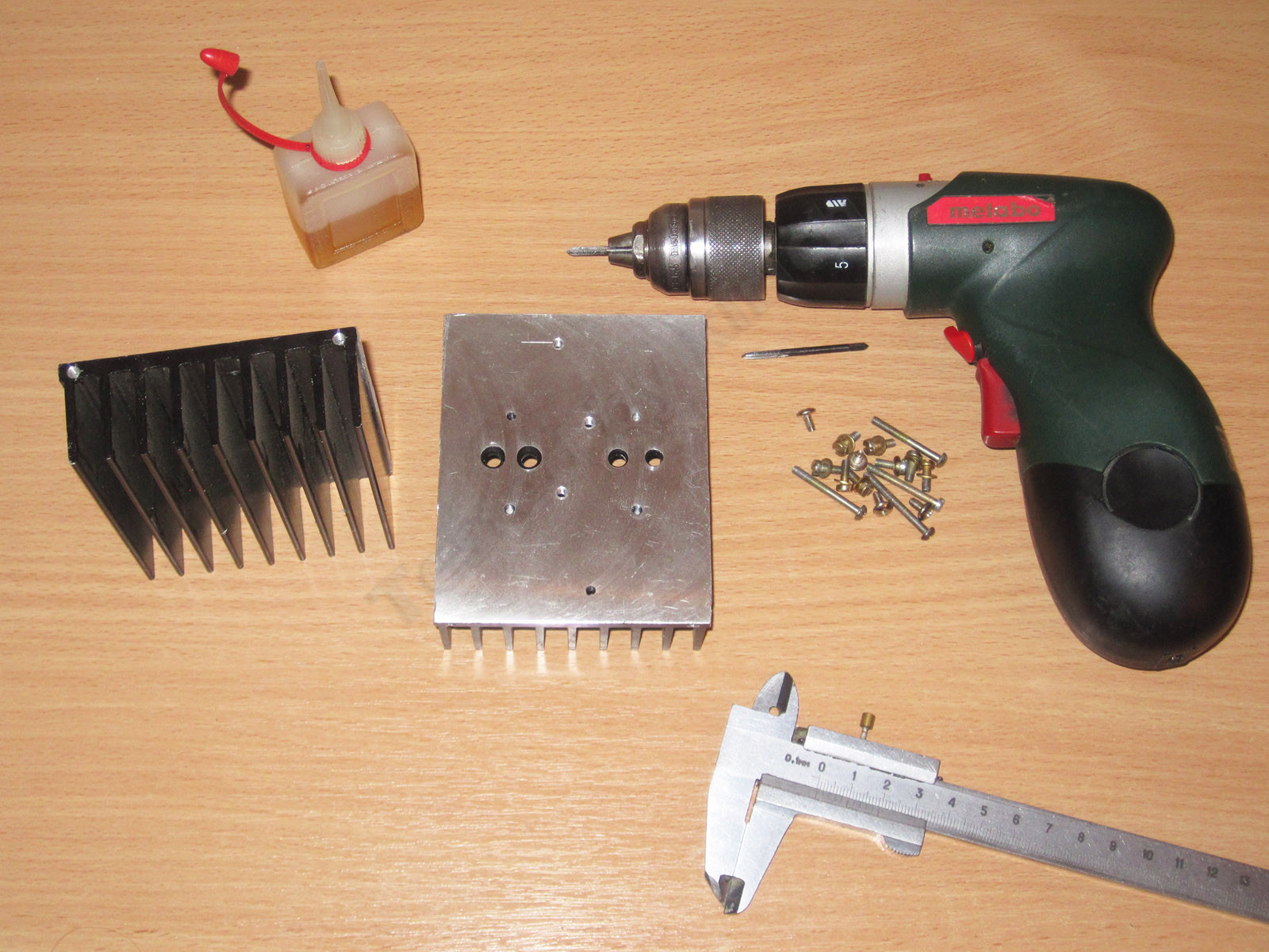

В конце я немного укоротил их, это был один из самых сложных этапов. Радиаторы имели в высоту 88мм, а корпус имел высоту 84мм. Чтобы удобно было использовать вентиляторы размером 80мм я отрезал по 3мм с каждой стороны. Вот самое сложное и было отрезать эти 3мм в длину и постараться сделать это ровно
Длина радиаторов 100мм, высота ребра 25мм, тело 4.5мм, радиаторы черненые и имеют 9 ребер.
Разметил крепежные отверстия под вентиляторы, думаю из этого фото уже понятная планируемая конструкция силового модуля.
Разметил и нарезал кучу резьб. Я не стал разбираться где будет верх, где низ, а просто нарезал все симметрично, чтобы потом при сборке не задумываться об этом. Т.е. модуль можно ставить хоть вверх ногами, закрепиться получится в любом случае и крепежные отверстия будут на тех же местах. Для сверления и нарезания резьбы я давно пользуюсь небольшим шуруповертом, очень удобно.
